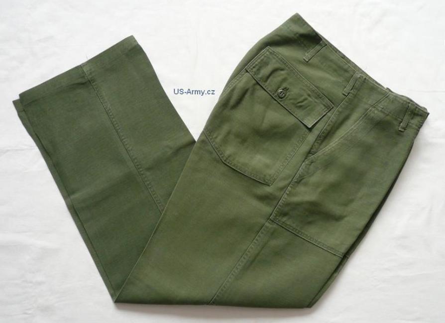

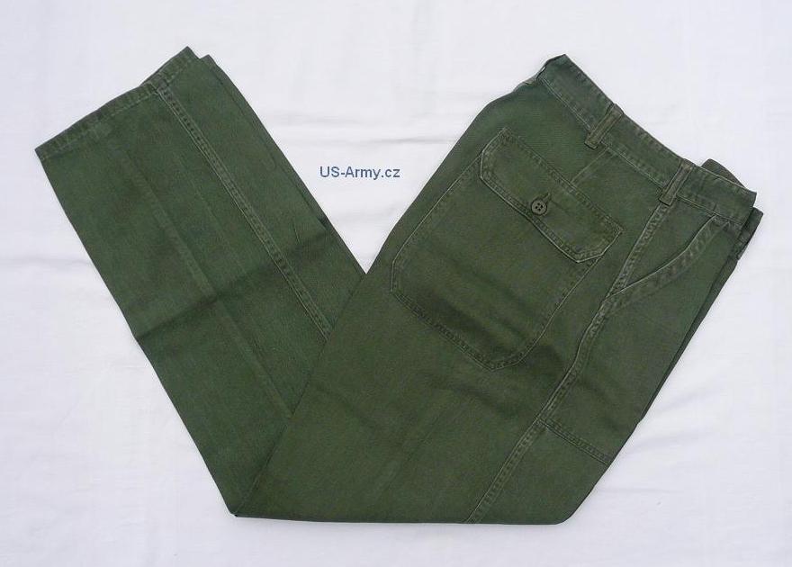

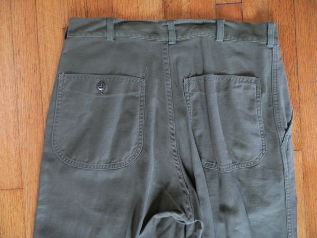

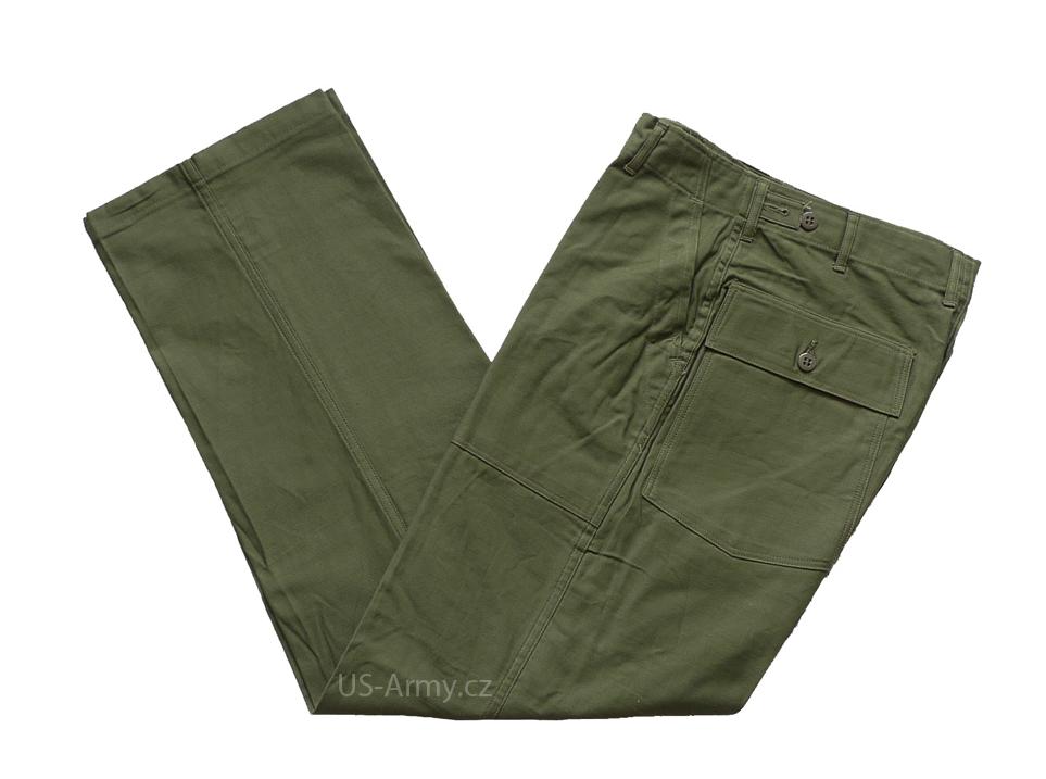

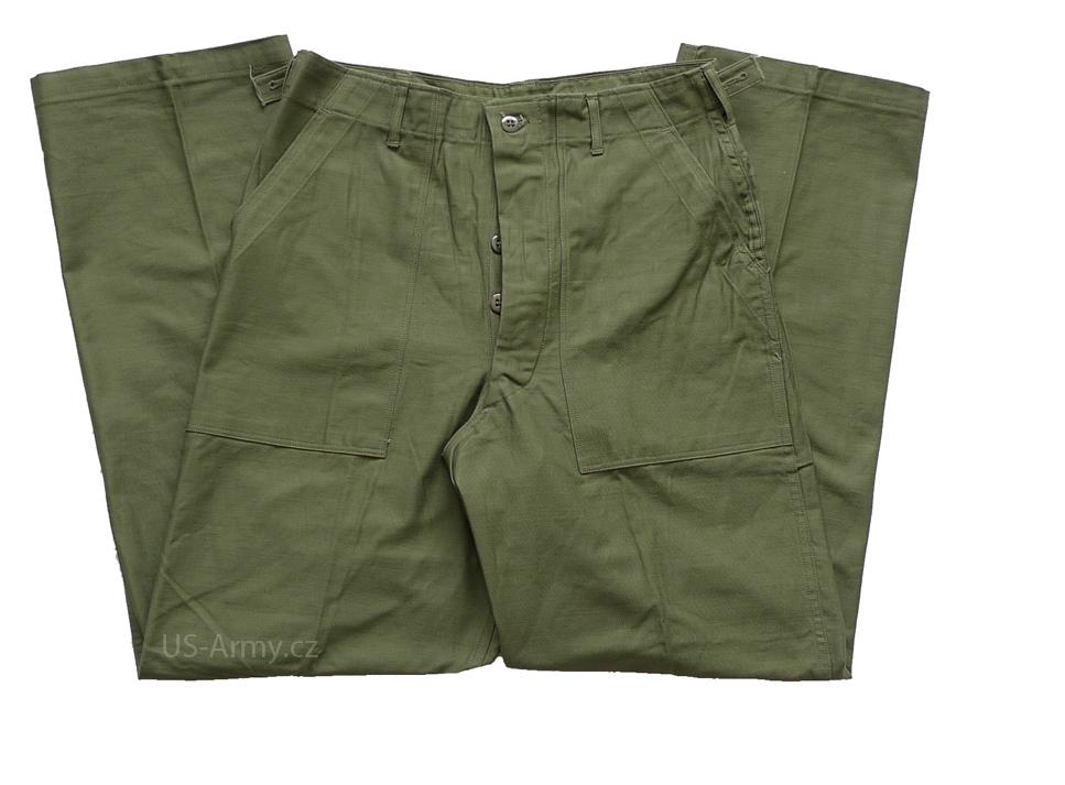

Hansi, možná by stálo za to, sem dát i kalhoty, i když by se mohlo zdát, že jsou jen jedny.
A vůbec, od tebe bych čekal že budeš pokračovat modely USMC ;-)
Tak já sem přihodím ty kalhoty.
1.model se stahováky na pasu
kempky7.JPG [ 54.23 KiB | Zobrazeno 14399 krát ]
kempky4.JPG [ 47.2 KiB | Zobrazeno 14399 krát ]
2.model
kempky8.JPG [ 46.34 KiB | Zobrazeno 14399 krát ]
3.model
kempky5.JPG [ 52.19 KiB | Zobrazeno 14399 krát ]
Upravená para verze kalhot přidáním dalších zadních kapes na stehna.
kempky6.JPG [ 65.27 KiB | Zobrazeno 14399 krát ]
Tolik praví chytré knihy a internetové zdroje.

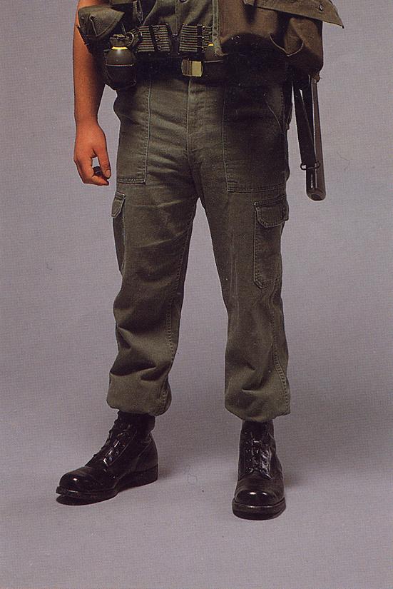

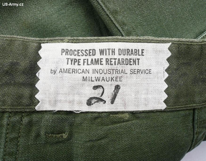

Je tu ještě model, s klopama s ustřiženýma růžkama. Myslel jsem že patří k druhému modelu, když mají stejný vzor klop, ale ve všech knížkách a na netu nic takového neznají. Vždy jsou uvedeny modely stejné jako 3.model.
Chci se zeptat, nemáte někdo o tomto modelu nějaké další info?
Našel jsem na jedněch takových i popisku, že by měly mít jakousi protiohnivou ochranu. Otázka jestli nebyly určeny pro jiné složky, např Airforce atd. ...?

Perfektní práce! :clap: Mě osobně by ale zajímalo,od kterého roku se používá na poklopci zip.Nějak nejsem schopen tohle vypátrat.MC hadry dodám,pro Nam jsou stejně jen 2 modely.
Arnie:všimni si,že další kapsy na stehně mají ustřihlé růžky.A tyhle kalhoty používali SF již od cca r.63.Možná dřív.Ale nevím,jestli to má nějaký význam s ohledem na ohnivzdorné kalhoty.Ty se,dle mé dedukce,používaly až v 70-tých letech.Kapsy na stehně byly našívané nově,nejspíš to nebyly odpárané zadní.

Hansi zip jsem viděl už na HBTčkách, otázka nakolik to byla privátka a nakolik to bylo rozšířené :think:
Jo ten obrázek výsadkáře od Lylese je snad jedinej s uřízlejma růžkama, co jsem viděl. Ty extra kapsy byly zásobovačema přišivané zadní kapsy kalhot. Ale asi používali nějaké náhradní, nepředpokládám že by kvůli tomu ničily kalhoty ;-)
A to se praktikovalo koncem 50tých a začátkem 60tých let. Začátkem války to už bylo na ústpu.

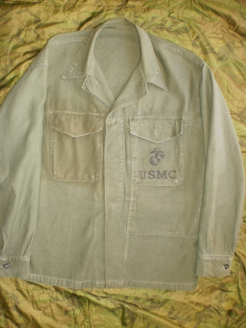

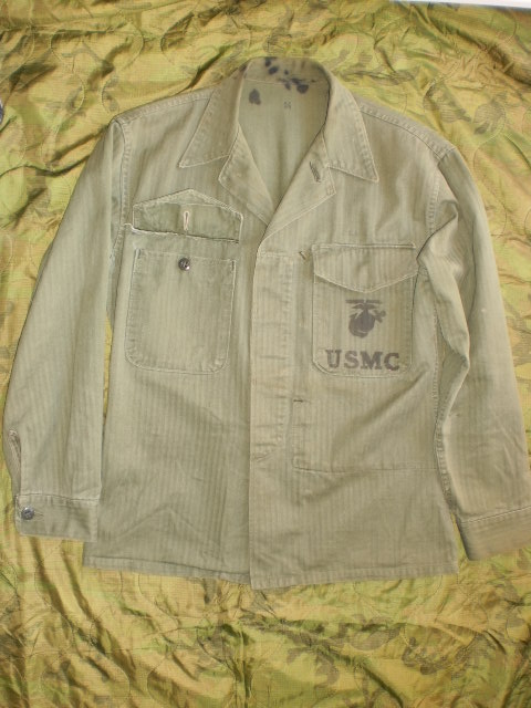

Ještě bych tu měl drobný dodatek ke kempovým svrškům-uniformy používané USMC v počátečních fázích války.
V letech 65-66 nosila námořní pěchota celkem hojně uniformu označovanou jako P56 a velmi vzácně i její předchůdkyni P53.(číslo znamená rok zavedení)
Oba typy jsou střihem totožné(kalhoty i blůza),hlavní rozdíl je v tom,že P53 je z HBT látky(hojně užívané za WWII),zatímco P56 je z klasické“kempoviny“cotton sateen OG-107.Blůza má 2 náprsní kapsy,každá s jedním krytým plastovým knoflíkem.Navíc je na levé straně jedna velká vnitřní kapsa na mapy,rovněž s jedním knoflíkem.Blůza se zapíná čtyřmi knoflíky.Na levé kapse je vždy natištěn znak USMC-EGA.
Kalhoty připomínají střihem ARMY kalhoty M-1942.Vpředu nahoře jsou dvě vnitřní kapsy,na zadku jsou dvě jednoduché našité kapsy bez příklopek,levá se zapíná jedním knoflíkem.Poklopec taktéž s knoflíkama.
Uniformy P56 byly v Namu používány souběžně s ARMY kempkama všech tří modelů až do doby,kdy se začaly nahrazovat TCU.

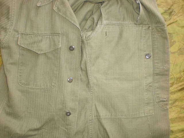

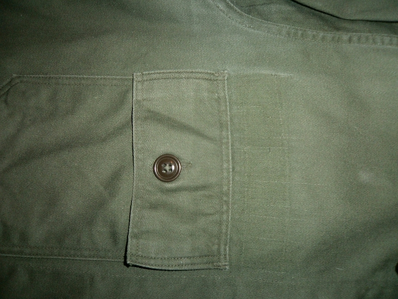

Zdravím,

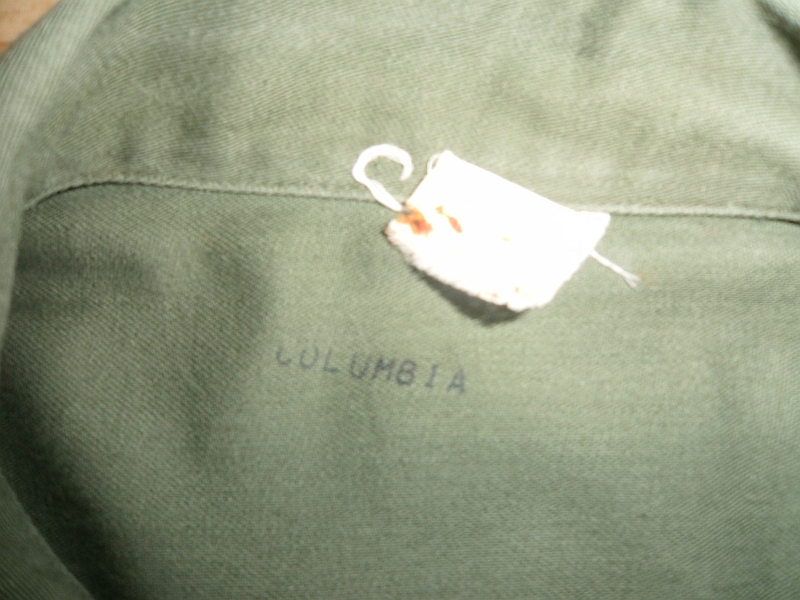

potřeboval bych pomoci s identifikací této košile (viz. obr.1.-3). Zakoupena jako US kempka. Po bližším zkoumání však jaksi neodpovídá prvnímu ani druhému modelu. Štítek je bohužel nečitelný. Čitelný je jedině nápis Columbia pod límcem. Nad kapsami patrné známky po odpárání armičky a jmenovky. Poradí někdo, zda-li se jedná vůbec o US košili? Děkuji.

první model ne. ja tam zadny odchylky nevidim
 Předmět příspěvku: Re: Kempové uniformy
PříspěvekNapsal: 30 říj 2012, 16:44
Sice to vypadá jako 1.model,ale má 2 odchylky,které jsem na klasickém 1.modelu nikdy neviděl.
1.zapínání je jen na 5 knoflíků,1.model má vždy 6.
2.absence větší mezery mezi 1 a 2 knoflíkem odshora.
Takže zapínání odpovídá prakticky 2.modelu.Možná je to jeden z posledních výrobků před nástupem 2.modelu,možná to prostě tahle firma dělala jinak.
Každopádně to je origo US,v tomhle můžeš být klidný.
PříspěvekNapsal: 30 říj 2012, 17:41
Registrován: 26 led 2010, 13:19
No je to holt nějakej hybrid. Kapsy 1. model, zapínání 2.model. Oproti 2.modelu ještě chybí "pen pocket" v levé kapse, dva prošité švy na zádech a samozřejmě sešikmené rohy patek náprsních kapes. Ale zase nebyla drahá :lol: . Každopádně děkuji za reakce.

Na té Tvé není pen pocket?Ten je totiž i na 1.modelu,akorát není prostřižená klopa kapsy.U dalších modelů už je.
PříspěvekNapsal: 31 říj 2012, 00:16
Bohužel ne. Nepřítomnost spousty věcí typických pro kempky mě trochu svádí k domněnce, že možná není úplně "košer". Knoflíky ale vypadaj echt US :lol: .
