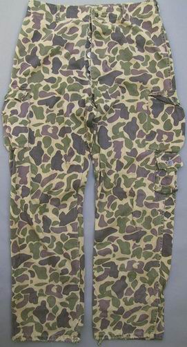

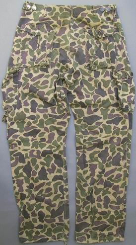

Zde je malý příspěvek k hadrům se spodníma kapsama.U MACV se používaly jen ty duck huntery úplně vlevo(viz foto).Ty další budou pro lovce atd.Vpravo je sako zobrazené výše.

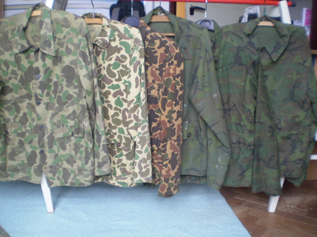

Ty kalhoty na věšáku jsou typický snad současný výrobek z Hong -Kongu nebo někde odtamtud.Na Ebay jich je kupa za 10 USD.Nicméně velice zdařilý příspěvek! :clap:

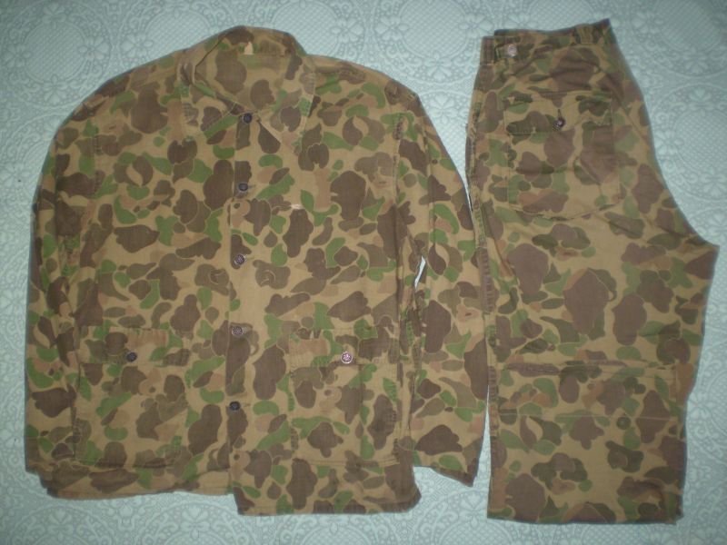

1.Poradce v beo gamu s jakousi těžkou krabicí na opasku.
2.Bea jsou ve střihu tigrů,ducky klasika lovecké s 13star knoflema.Naši malí vietnamští pomocníci.
3.Moje ducky,které v Namu používali poradci.S 13star knoflema,tenký poplin,výroba v 50-tých až počátek 60-tých let.Ale ty roky nezaručuju,dle knoflů jen usuzuju.
