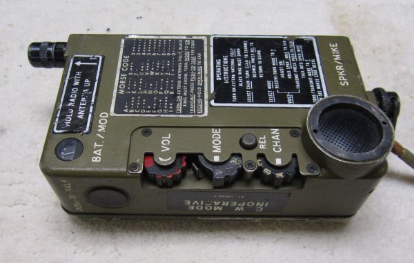

Zdravím,
prošel jsem celé fórum a nenašel jsem žádné informace o tomto kousku (případné variace). Pouze kdo ho používal. Vlastníte ho někdo ? Máte nějaké podrobnější info ? Páruje se to s PRC 77/25 ? Ve vysílačkách z namu mám pěkný bordel, jsem rád že znám PRC-10, PRC-25 a PRC 77. Předem děkuji za odpovědi :)

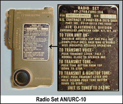

Mám RT/URC-10 a AN/PRC-90. Obě by měly být funkční, ale zkoušet je zatím neplánuju :lol:
Ani jedno z nich s PRC25/77 nesladíš, jelikož URC10 a PRC90 jedou na frekvenci 243 tušim.
Jediný záchraný rádio, který by se s nima snad sladilo je URC-68.

čus jelikož je to survival radio pro piloty, tak je to pro spojení s radiotechnikou airforce, která fachá na jiných vlnách. Proto se klasický prick nechytá. Z hlavy ti ale více bohužel neřeknu ale zkusím se mrknout doma.

Samozřejmě je používaly pozemní průzkumný jednotky.
Jenže, když seš 30-100km od nejbližší pozemní jednotky, tak ti je spojení s nima přes PRC k ničemu.
Navíc PRC mělo standardně dosah 10km??? (Tady mě asi někdo opraví, nejsem si sto pro jistej). Jsou ovšem známy i případy, kdy se s nim při vhodných povětrnosných podmínkách dokázali dohulákat mnohem dál nebo poslouchali rádio z USA, ale to je trochu mimo.
Zpět k věci. Kdo tě bude hledat a kdo ti přijde na pomoc, když jseš tak daleko? Letectvo přece. To jediný tě může takhle daleko v
hloubi nepřátelskýho území někde naložit, tzn.že musíš mít spojení s letectvem.
A proč to to nehodlám zkoušet? S nadsázkou řečeno, nerad bych, aby mi nad barákem začal
kroužit záchranářskej vrtulník :lol:

Tak s tím wattem a půl co prick udělá, se nedají čekat zázraky. Se standardní anténou za dobrých podmínek asi 5mil a s prutem až 18. Pro spojení na delší vzdálenost se zakládaly radioreleyové body, kde se signál opakoval a šířil dál. Maximum bylo většinou drženo na maximální dosah dělostřelectva. Delší vzdálenosti byly zajišťovány tzv. radiovými okny, za pomoci kontaktu se spojovacími helikopotvorami vybavenými vysílačkami.
Spojení s URC určitě nepůjde, jelikož URC pracuje s amplitudovou modlací a PRC s frekvenční a na jiných kmitočtech. U leteckých sil se používá aplitudová modulace dodnes, protože je u ní možnost částečné slyšitelnosti při vysílání na obou stranách záoveň.
