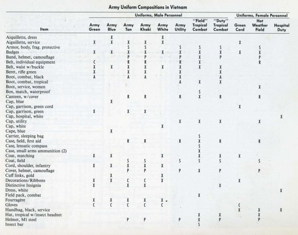

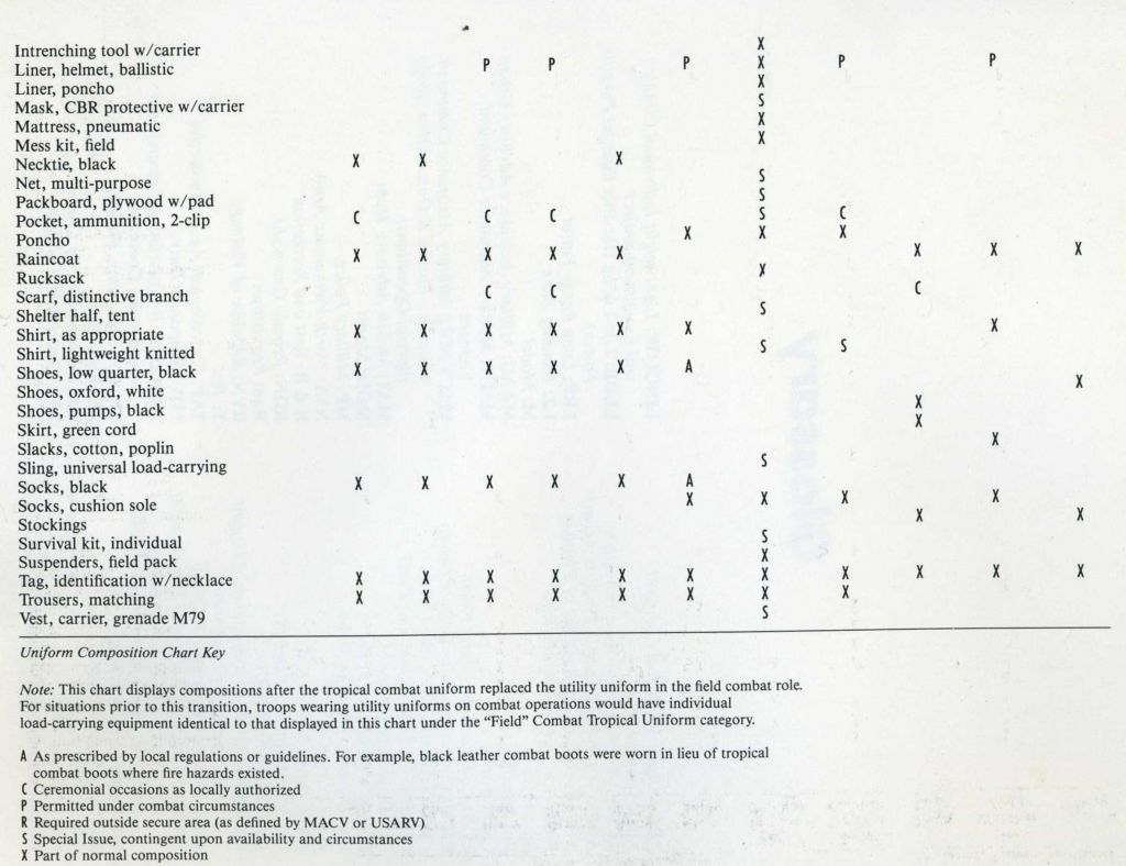

tak něco malo k tomu nošení krámu
img1.jpg [ 94.27 KiB | Zobrazeno 12620 krát ]
img2.jpg [ 102.24 KiB | Zobrazeno 12622 krát ]
