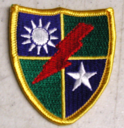

Guugloval jsem a guugloval co to dalo,ale nenasel jsem ani jednu fotku(zelenocerny) :think: .Jediny co jsem nasel je tahle barevna.
Pak jsem jeste narazil na tohle:
Ranger.jpg [ 71.84 KiB | Zobrazeno 8451 krát ]
Myslim si ze ta co mam doma je stary model a tahle novy pouzivany do dnes.

PříspěvekNapsal: 22 zář 2008, 12:56
1. nášivka je původní znak jednotky 475th Infantry Long Range Penetration, což byli pokračovatelé provizorní složené jednotky 5307., neboli Merrillových záškodníků a spadali pod 5332. Brigádu, alias Task force MARS. Když se podíváš na znak Merrill's marauders, tak z ní tato nášivka vychází. Co se týče období tak tam by to bylo od 10.8. 1944 do 21.6. 1954, kdy byla jednotka přejmenována na 75. Pěchotu ze které se později stal 75. pěší pluk. Dnešní nášivky jsou již jen památeční. Nášivka je časo chybně označována jako nášivka 75. pěšího regimentu/brigády a pod. Pokud bys narazil na starou, pak by se dala vyvážit zlatem ;-)
2. nášivka je už znak 75. pěšího pluku, který je potomek slavných Merrill's marauders a sloužil ve Vietnamu od 1.1. 1969. Tato nášivka se našívala pouze na černý baret, pokud tam nebyl smalťák. Tuším že se už dnes tato nášivka oficiálně nepoužívá, ale to bych musel zapátrat v moderních Rangers, ačkoliv znak zůstal dodnes stejný.
3. rukávové nášivky jsou jen ty stuhové oblouky, ve Vietnamu většinou nad nášivkou divize ke které byla rota přidělena.
4. existovaly i kapesní nášivky 75ky, které byly ale spíše záležitostí jednotlivců.

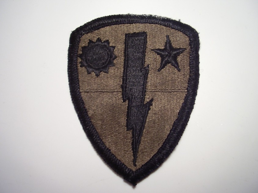

Omlouvam se,byl jsem par tydnu pryc...Tady zasilam primo fotku ty moji nasivky.Prosim jeste nejake info primo k tehle.
P8201895.JPG [ 99.91 KiB | Zobrazeno 8219 krát ]
 Předmět příspěvku: Re: RANGER nášivky (přesun z jednotek)
PříspěvekNapsal: 17 lis 2008, 16:14
Příspěvky: 38
Tvoje nášivka je používaná od 1975 do 1984 kdy je znovu nahradil scroll-svitek který je používán do těď. Pro ověření se koukni na net a nebo do nějaké knížky o nášivkách.

Pokud se bavíme o té černozelené nášivce, tak tam je to trošku menší chyták.
Skroly používají, více či méně, oficiálně Rangers už od druhé války.
Tato nášivka nese barvy pouze 75. pěchoty. Rangers byli organizačně pod ní zařazení a používali svoje barvy (skroly). Proto zřejmě často dochází k zaměnování s 75. Rangers Pěchotou. Ve skutečnosti 75. pěchota existovala od 20.11. 1954 do 21.3. 1956 na Okinawě a od 1.1. 1969 do 1.7.1984 kdy došlo k reorganizaci Rangers praporů a velitelství a 75ky samotné. Nevím přesně kdo pod 75. pěchotu organizačně spadal, ale regulerní Rangerové spadali přímo pod své prapory a po 1984 pod pluk Rangers.
Je to trochu zamotaný a na různých místech se člověk doví trošku něco jiného, ale zhruba tak by to mohlo být.
Edit: Podle ospreye Rangers a LRRP jednotky, byla nášivka 75 pěchoty určena pro 1 a 2 prapor Rangers. Ti ho ale odmítli a používali neoficiální skroly se zastřiženými konci do V.
