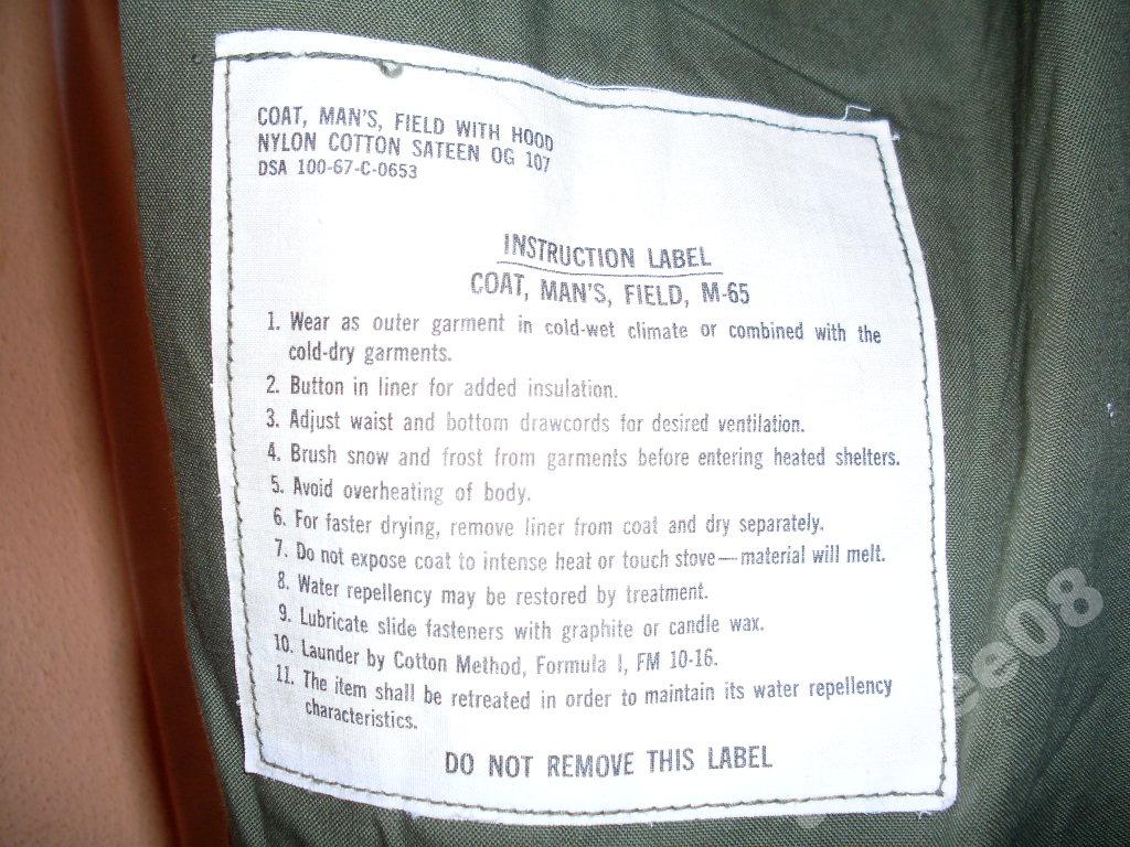

Zdravím,
chtěl bych se zeptat odborníků na M-65 coat, zda je možno nějakým způsobem určit výrobce, pokud není uveden na štítku (viz foto INSTRUCTION LABELu). Na druhém štítku s velikostí není také uveden. Třeba nějak podle čísla kontraktu? Díky za reakce ...
M65_6.jpg [ 156.28 KiB | Zobrazeno 14884 krát ]
