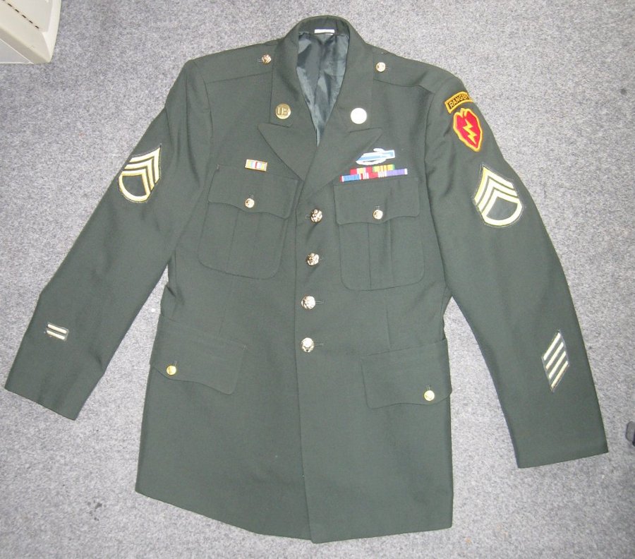

sehnal sem novejsi kompletni uniformu (kalhoty kosile) a snazim se ji stylizovat do NAMu mrknete prosim jestly tam nemam chyby. diky

susta píše:
Máš.

susta píše:
No, chybí ti, když už tam máš CIB, Infantry Blue Cord. Tedy modrá šňůra pěchoty. Navíc ti chybí Republic of Vietnam Medal Ribbon. Plus co je ta citace nad pravou kapsou? Je to trochu špatně vidět. A obloučkem Ranger nad divizní nášivkou si taky nejsem moc jistej :-)

No to co tam neni to vim ale spis sem myslel co mam ted spatne. Myslel sem si ze vycvik Ranger by mohl byt ne?

Cherry píše:
susta píše:
Citace bude Joint Meritorious Unit Award a být by tam neměla. Kurz Ranger byl už před Vietnamem. Být tam může, ale podle fotky se mi nezdá vzdálenost kde je našitý. Pořadí stužek je špatně.

Já měl vždycky za to, že "infantry shoulder cord" znamená, že nositel absolvoval pěchotní výcvik pěší jednotky u které slouží a nemá žádnou spojitost s CIB, který se na návrh nadřízeného uděloval za účast v přímém boji s nepřítelem.
"Ranger" tab je v pořádku, ale fakt je, že je kapku nízko (a následkem toho celá SSI) - správně má být SSI (ramenní,rukávová nášivka) umístěna 1/2 palce, tj. 13mm pod ramenním švem - u vycházkových sak to pravda bývá o něco málo níž, protože rukáv je pod švem mírně vydutý - ale i tak by měla být na zobrazeném saku kapku výš.
Ranger je kvalifikace, kterou majitel může nosit v kombinaci s jakoukoli SSI, i když neslouží jako ranger (stejně např. Special forces tab).
Nepatří pod límcovou mosaz bleděmodrý plastový podložky? Tady si nejsem jist, nakolik byly povinný...
Jinak: dvanáct let v armádě a rok v zámoří - proč ne?
Řádový stužky si netroufnu posuzovat, není to můj obor.

vsem diky za komentare.
to: 504th.pir - jake je tedy spravne poradi stuzek?
to: Bratr - je pravda ze je nasivka Rnger nizko ale mel sem v planu tam pridat Airborne :) i plastovych ohranicenich mas pravdu ale zatim sem je nesehnal tak mam tyhle.

Ajta! Nejsem si jist, zda tam může být Airborne tab ( Ranger ano ). Mám za to, že Airborne může být jen v případě, že je maník "airborne" zařazen, jinak ne (jeho airborne kvalifikaci určuje výsadkářský odznak nad levou kapsou, zase nošený bez ohledu na současné zařazení: na rozdíl od Rangera a - postVN "Special forces" - : tito totiž nemají vlastní kvalifikační odznaky a rozlišují se "taby".

pokud se bavíme o namové vycházce, neřknu li možná o zelené vycházce vůbec, tak Airporne a paprička ne e.

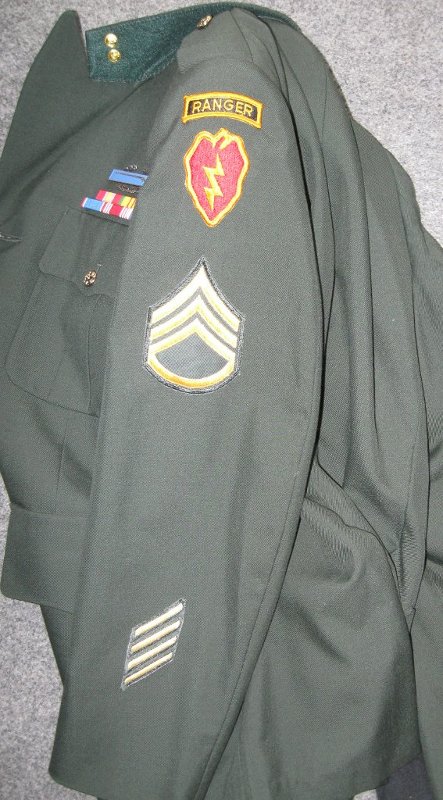

tady sem to nafotil z boku

Zatim se da rict, ze tam mas vic veci blbe nez dobre. Co je treba si nejprve na zacatek uvedomit pri kompletovani A Class nebo jakekoli vychazky:
1) k jake jednotce bude prislusna, popripade jaka jednotka bude na "sandvichi", tedy na pravym rameni
2) do jakyho roku bude vychazka kompletovana
3) jakou funkci plni dany nositel vychazky u jednotky
...kdyz z toho vyjdu, pak vyradim citace, ktery jednotka u kere slouzim do danyho roku neziskala a pouziju jen aktualni. Pozor! nektery jednotky ziskaly od frantiku ten jejich kriz za osvobozeni zabozroutu a k tomu se vaze snura, jenz se nosi na levym rameni...nektery jednotky maj dokonce dvoji udeleni (za WWI a za WWII) - to je treba pripad 82nd. Tyhle snury maj povahu citace a vazi se k jednotce, u kere slouzim. Nosim je, pokud je dana jednotka nekdy ziskala, prestoze sem u ni v dobe ziskani citace neslouzil.
Dal vyradim stuzky zavedeny po predmetnym roce (je jich troufam si rict vic jak polovina ze seznamu nize prilozeneho). Dobre zvolim stuhy, kery sem moh ziskat za prislusny tury s jednotkou, u kere slouzim/slouzil sem v danych letech (tedy byly "instituted" v te dobe)...atd. Stuhy (ribbons) se vazi na jednotlivce, ne na jednotku, narozdil od citaci!
V tvym pripade, pokud skladas vychazku na 25th ID dejme tomu na rok 68. Urcit si pluk, u keryho slouzis, a sehnat DUI. Sehnat modrou pechotni snuru, modry BOS Backery, jedno bez druhyho nelze. Odparat Ranger oblouk a vetsinu Service stripes z rukavu (mas jich tam za 12-14 let u Army! - 1 Service stripe = 3 ukoncene roky sluzby). Preskladat stuhy nasledovne: http://www.tioh.hqda.pentagon.mil/Award ... edence.htm . Ze stuh vypustit DSC, nejsi hrdina. Pridat RVN Campaign medal se 60- device a celkove preskladat. Zbytek stuh muzes nechat, serviska je OK, ND je OK, Purple Hearth je dejme tomu taky jeste ok a Good Conduct se udeloval bud za 3 roky bezproblemove sluzby u Army nebo za 1 rok bez problemu v boji (bez problemu znamena bez vaznejsich kazenskych prohresku)...takze taky mozno.
Dal specializace/marksman a jmenovka...blablablabla...pro zacatek staci ne?
Ohledně Infantry Blue Shoulder Cord se mi podařilo v análech dohledat toto.
"Officers and enlisted men of the Infantry who have been awarded the combat infantryman badge or expert infantrymand badge or have completed basic infantry training courses wear the infantry blue shoulder cord on the right shoulder of the Army dress and full dress uniform."
Jak tomu tedy rozumím já, pokud má na uniformě CIB, měl by tam mít i diskutovanou IBSC (tedy šňůru). Navíc se dá předpokládat, že pokud dostal CIB u pěchoty, absolvoval základní pěchotní výcvik.
K níže uvedenému, díky Mario, řekl jsi všechno :-)

Ohledně stužek a jejich skladby tak, jak je to podle regulí, bych rozhodně doporučil následující stránku:
http://www.usamilitarymedals.com/rackbu ... f185826ff8
Je to navíc i shop s těmito proprietami a jsou velmi ochotní. Objednával jsem přes ně už několikrát a vždy to bylo bez problémů :-D

1. Máš pravdu, že "pěšáckou šňůru" měl právo nosit každý, kdo dostal CIB nebo EIB (doplnil jsem si vzdělání).
2. Nemáš pravdu v tom, že "pokud dostal CIB u pěchoty, absolvoval základní pěchotní výcvik":
A/ CIB jinde, než u pěchoty dostat nemohl.
B/ Absolvování zákl. pěchotního výcviku není důvodem k udělení IBSC (to by ho měl každej pěšák), - jedná se o výcvik prodělaný u jednotky kde je zařazen, tj. doplňující výcvik.
Na "green dress" (ani na "khakis") nemusí být nutně IBSC i když je tam CIB - šňůra se nosí při ceremoniálních příležitostech, ne v denní službě nebo na vycházce.
