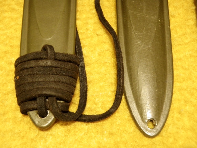

Docela by mě zajímala jedna věc ohledně pouzder na bodáky,konkrétně M8 a M8A1.Některé totiž mají "okovanou"špičku,jiné ne.Viděl jsem to na obou typech.Jaký je v tom rozdíl?Dělala se ta okovaná špice jen v určitém období,nebo ji nedělal jen určitý výrobce?

Hansi, pouzdro M8 ma 3 provedeni:
Prvni typ M8 byl pouze s pruvlekem na pasek a byl pro nuz M3
Druhy typ uz ma drateny zavesnik (M1910), nema okovanou spicku a byl pro byjonet M4. Tato varianta byla vyrabena za 2.sv. valky a take se nazyvala M8, ale pozdeji i tahle varianta byla oznacena M8A1.
Treti typ uz ma okovanou spicku, protoze ta neokovana se casto lamala. To uz je vyroba za valky v Korei. Zde uz jsou vsechny oznaceny M8A1.
Pokud by Te zajimal rok, kdy to zavedli, tak bych se musel podivat do chytre knizky a ta mi lezi v praci v supleti:-( Ale mam pocit, ze je to rok 1952.
Jdu nafotit par fotek.

Fajn!Díky!Takže všeobecně řečeno,všechny pochvy bez okované špičky jsou vyrobeny cca před rokem 52.Všechny pozdější okovanou špicu už mají.To já jen,abych poznal na první pohled,ze kterého období to je.Takové vodítko. ;-)

Takze tady je par fotek. Zleva:
1. M8 pro nuz M3, vyrobce B.M.Co. (WW2)
2. M8 pro bajonet M4, vyrobce B.M.Co. (WW2)
3. M8 pro bajonet M4, ulomena spicka, vyrobce B.M.Co. (WW2)
4. M8A1 pro bajonet M4, vyrobce B.M.Co. (WW2)
5. M8A1 pro bajonet M5 - M7, vyrobce PWH
Firma B.M.Co. = Beckwith Manufacturing Company byla jedinou firmou, ktera vyrabela plastove pochvy: USN 1, Mark 1, Mark 2, M3, M1917, M7, M8, M8A1 v obdobi 2.sv.valky. Na plastove pochve najdete take znacku VP = Victory Plastics, firma, ktera do B.M. dodavala plastove pochvy ke kompletaci. Celkem vyrobili v B.M. 4 839 108 kusu pochvy M8 a M8A1.

Detail spicek

Detail kovani. Krom PWH je vsechno 2.svetova valka.

Tak jsem zase chytrejsi. Prave jsem kouknul do knizky American Military Bayonets of the 20th Century a nasel, ze kovova spicka na pochvu M8A1 byla vyvinuta ve Springfield Armory v polovine roku 1955.
