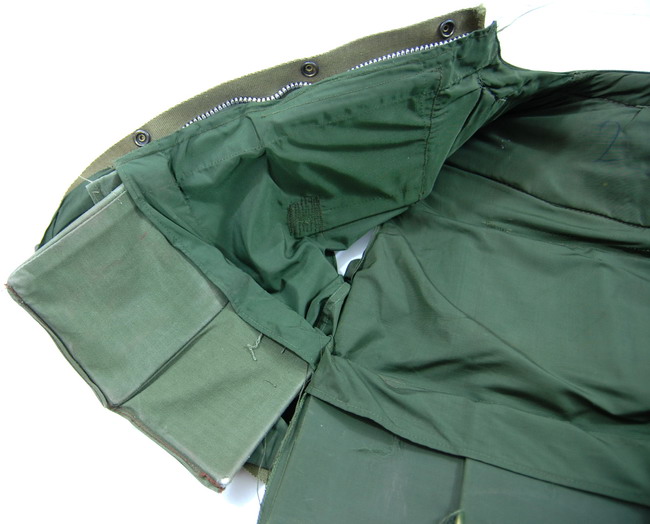

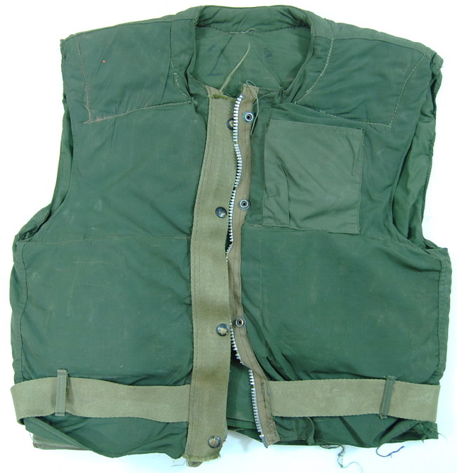

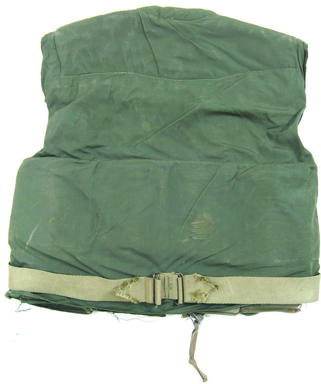

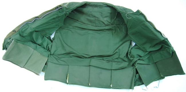

Chlapi,nevíte co je tohle?Jsem z toho úplně na sračky!První pramodel M-1955 vypadal jinak!
4.jpg [ 74.72 KiB | Zobrazeno 15375 krát ]
3.jpg [ 48.6 KiB | Zobrazeno 15375 krát ]
2.jpg [ 91.65 KiB | Zobrazeno 15378 krát ]
1.jpg [ 98.17 KiB | Zobrazeno 15376 krát ]
PříspěvekNapsal: 17 úno 2009, 23:47
Vesta M-1951.

V knize Vietnamský válečný deník má borec na str.93 taky vestu M-1951!Mrkněte,myslím,že se nemýlím,zapínání nalevo a nemá provaz na rameni.Ještě drobný dodatek k váze vesty:M-1951 váží 3,5kg a M-1955 váží 4,5kg.
