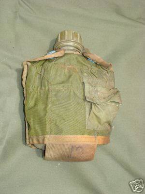

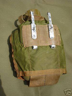

Ohledně těch flaškovejch futrálů LC1, ostatně jako i u jinech nylonovech věcí, tam se objevuje označení M1967 ještě do 80tejch let. Teď ti neřeknu jestli to je pozůstatek výrobce buď ARMY nebo USMC kontraktu.
Co se týče té odtokové dirky, tak tam bych řekl že jde až o fičuru ALICE systému. Zajímavé je, jaké má ten futrál prošívání. Po 70tém, kdy přišla poslední standartizace, se začaly objevovat kříženci starého vertikálního s novým horizontálním, které pak samotné zůstalo jako standard ALICE.
pro doplnění: křížem prošitý futrály na lahve je system LYNCLOE LCE (testováno od r.1970) a k tomu patří ještě 30rd sumky ,,ušatky,, s klasickýma (alice) ucheníma na granáty a pod klasickým hlavnim víčkem osazeny VELICE praktickýma 3ks chlopní na malý kovový druk... tyto chlopně dodatečně ,,kryly,, samostatné zasobníky, do tohoto systemu patří i psaníčko s malým kov. drukem, jak popisuje Taylor ale zároveń se oběvuje i s ražbou m67 z posledních let výroby... velký druk v psaníčku je už LC1.
 Předmět příspěvku: Re: výstroj M1967 na fotkách
PříspěvekNapsal: 01 led 2014, 03:10
Tak jest, jen upřesním. Pod program LINCLOE spadajá veškerá výbava a vybavení od roku 65 do 73, kdy byl ukončen a přešel do systému LC-ALICE. Takže např. všechny silonové futrály na flašky do r. 1973 jsou LINCLOE, a ten s prošitím křížem je poslední typ. Před ním byl první typ, označovaný jako M67 s plastovejma drukama a druhý, nepoužívaný s neúplným dnem a plastovýma rychlosponama na pásek.
V LINCLOE programu se občas vyskytly různé prapodivnosti, které byly nakonec zavrženy, nebo byly před jejichvýrobou nahrazeny novým typem, jako např. různé typy futrálů na namovou lopatku s krumpáčkem, stejného vzoru jako byl hadrový, ale v silonu, mystický armádní silonový buttpack a pod ...

Arnie,příteli,ten druhý typ M67 s neúplným dnem má být toto:?
1488230_632533886785331_136145630_n.jpg [ 18.56 KiB | Zobrazeno 12201 krát ]
1472061_632533836785336_1158353769_n.jpg [ 14.63 KiB | Zobrazeno 12201 krát ]
