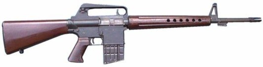

Ví někdo něco o použití tohohle starého hebla v Namu?Nikde jsem nic nenašel.Akorát to John Wayne rozmlátí o strom v Zelených baretech. :lol: A taky šla vidět v seriálu Profesionálové a ve filmu Souboj o poklad Yankee Zephyru.Nic víc.... :cry:

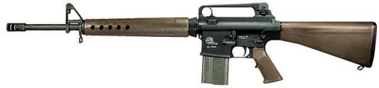

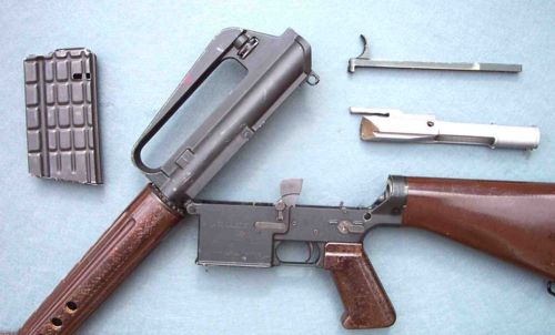

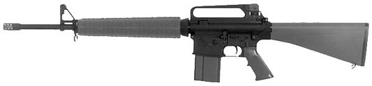

Hansi, tohle je muj sen...ale bohuzel se do Namu nikdy nedostala :( V dobe, kdy vznikla podle me tak predbehla dobu, ze nemohla vyhrat armadni tendr diky zkostnatelosti 50.let. Zahrala si jeste ve filmu Profesional, kdy z ni sazi do vychrtliku Belmondo jednu za druhou pres optiku Colt 3X20 ... 8) Jedina armada, jenz ji nekdy zavedla aspon v minimalnim poctu, byla pry Portugalska, a to konkretne jejich vysadkari... Jinak se dostala vyhradne na civilni trh. Celkove jich bylo, mam dojem, vyrobeno jen neco pres 10.000 Ks. Dnes zaziva mensi obrozeni a zacina se znovu vyrabet, ale uz v krapet jinym kabate... prikladam fotky rozebrane puvodni AR-10 a zaroven i jejich modernich modifikaci...

Jen je škoda,že ty nové AR10 vypadají,kromě předpažbí a natahovací páky,prakticky jako M16.I ta muška je stejná. :lol:
