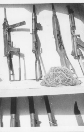

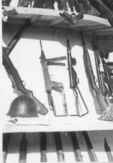

Matrix: Nesedí to uplně přesně na nic - Austen měl rukojeti okopírované z MP-40 a sklápěcí pažbu vzdáleně podobnou MP-40. Pažba na tomhle vypadá jako "jednotrubková" pažba některejch Stenů Mark II a většiny Mark III a předek je taky Mark II. Možná (spekulace!) dodělaná pistolová rukojeť, protože původní "držadlo" (kus plechu na trubce) stojí hromsky za pendrek.
Fotku jsem viděl později. Ze Stenu to vychází jednoznačně. Myslím že to je VC made nebo úprava ať už anglického nebo australského Stenu. Vypadá to jako by na hlavni byla muška. Můžeme se o tom jen dohadovat.
No těžce mě to připomíná mušku z M1 A1 Thompson :dance:
Ale to už sou fakt jen doměnky :-)

Takže, NNB a ostatí:
Pro McCoy: Fotečky Madsena aby nebyl rudý jak vlajka S. Vietnamu.
A popisek More captured VC weapons and equipment. From left to right, the weapons are: Danish Madsen 9mm sub-gun, British STEN MkII 9mm, and US M2 carbine and interestingly, a Chinese-Communist copy of a Thompson M1A1. Soc Trang 1963-64
Photo by: Reuben Ritter
Z čeho jasně vyplývá, že SF (USSF) nosili prakticky jen Madseny aby měli dost munice v ráži 9mm od VC. :D

madsen2.jpg [ 33.77 KiB | Zobrazeno 14467 krát ]
madsen.jpg [ 25.52 KiB | Zobrazeno 14465 krát ]

504th.pir: Ty a SF a Vietnam a dlouho? Hmm nesmysl ;-)
Ale ten čínskej Tomík mě dostává :clap:
Jen bych doplnil a to SF opravdu není až tak moje parketa, že Madsen by mohl být tak nejvíce rozřířenej exotickej model, ale tak zhuba jeden na skupinu...? Oblíbená finta vystřel na VC první z nestandardní zbraně ať má o čem přemýšlet...
