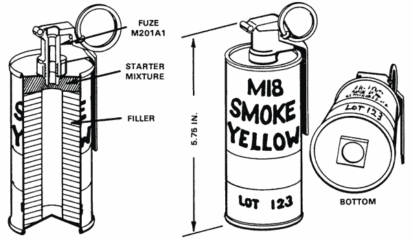

Pokud někdo chcete funkční repliku M18, bude vám stačit dýmovnice z odkazovaného pyro-shopu, plechovka od šlehačky a olivový sprej + ostatní barvy na popisky, šablona na popisky, lepenka a nůžky a kleště na plech. Když vám přijdou dýmovnice, pákové roznětky budou zvlášť. Pomocí kleští páku narovnejte a ohněte jí zhruba o cm dál, než byla původně. Vezměte pixlu od šlehačky. Očistěte jí tupou stranou nůžek od té hnusné etikety (docela makačka, příště použiju pískovač). Tubus šlehačky má zhruba stejný průměr jak M18, a blíže ke spreji ho uřízněte cca 15cm od dolního okraje. a ostré hrany ohnete směrem ven. Poté vytvořte vnitřní vložku z lepenky, a vycpěte dno. Dýmovnice bude festovně držet a neuvolní se. Dále je potřeba vytvořit spodní dno (například z horního zbytku tubusu) a udělat do něj díru, u originální M18 tou dírou proudí kouř, v tomto případě je to jen pro autentičnost. Problém je horní víčko, já dříve použil lepící pásku, ale na té pochopitelně dobře nedržela barva. Takže příště použiji tenké dřevo (plech asi ne aby měla roznětka dost síly to roztrhnout, lepící páska po primárním zážehu vpodstatě zmizela.) :D
Příloha grenade_M18.gif je dlouhodobě nedostupná.
Všechno to zkompletujete a nastříkáte OD sprejem. Nevýhodou je vysoká cena (člověk to ale nehází každej den) a velká piplačka, to mě ovšem neodradí a o prázdninách se těším na výrobu dalších. :) Další nevýhodou je, že vnější páková roznětka je oproti M18 trochu obéznější, s tím jsem se smířil (takže na displej to není ale efekt vypadá to bombově) Bohužel nemám fotky samotných dýmovnic (jsem blb, nevím proč jsem to nefotil), zato mám ale video :) Píšte, pokud máte nějaké nápady nebo připomínky. Jinak vytvořené M18 obaly lze používat vícekrát. :dance:
