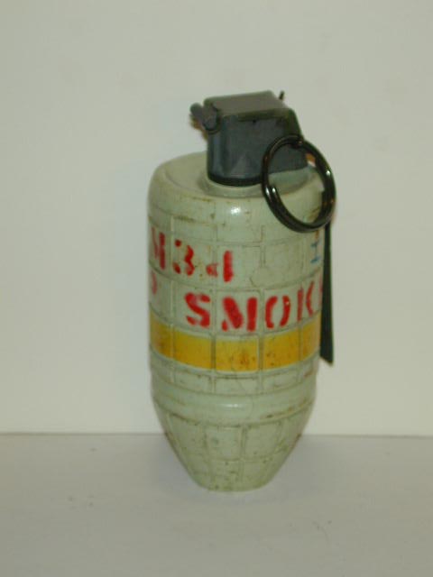

Mám dotaz týkající se granátu , přesněji WP 34 white phosphorus . Chtěl bych znát rozdíl mezi tím šedým a bílým typem . Také by mě zajímalo v jakém období se určitý typ používal . Granátům moc nerozumím a chci se něco dozvědět . Pište a posílejte fotky nebo i rozměry . Děkuji
Poznámka: Bílý typ WP 34
M34_2.jpg [ 18.92 KiB | Zobrazeno 9699 krát ]
Poznámka: šedý typ WP 34 ( vpravo )

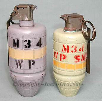

tak pár foteček a nějaký to info
Poznámka: přidávám ješte jeden obrázek dvou m34
ta vlevo je asi australská kopie a merickýho vzoru,vpravo US a pravděpodobně je cvičnej tzn. maketa
m34&unk.jpg [ 20.74 KiB | Zobrazeno 9531 krát ]
Poznámka: ten nalevo je M15 White phosphorus( "Willy Pete"), ruční granát ,používá se v USA od druhé světové války a pak i po ní.
při výbuchu se fosfor rozptyluje kolem 25 yardů v průměru. WP vytváří hustý bílý kouř okamžitě po vystavení na vzduch, hoří teplotou 5000 ° F po dobu 60 sekund.
ten v pravo je M34 WP,byl vyvinut jako zdokonalení M15.
Tělo je o něco lehčí s drážkovaným povrchem, který praskne snadněji. Zatímco obsah WP byl zhruba stejný, efektivní poloměr zvýšil o 25%.

M34 White Phosphorous Grenade
The M34 chemical smoke grenade is the most versatile of all hand grenades. The grenade can be used for signaling, screening, or incendiary missions, or for producing casualties. The use of this grenade also has a psychological impact on the enemy.
a. Body. The M34 WP grenade body is compressed fiber or plastic sphere.
b. Filler. The filler has 15 ounces of white phosphorous.
c. Fuze. The fuze is an M206A2.
d. Weight. The grenade weighs 27 ounces.
e. Capabilities. The average soldier can throw the grenade 30 meters. The grenade has a bursting radius of 35 meters. All friendly personnel within this 35-meter area should be in a covered position to avoid being struck by burning particles. The WP filler burns for about 60 seconds at a temperature of 5,000 degrees Fahrenheit. This intense heat causes the smoke produced by the grenade to rise rapidly, especially in cool climates, making the M34 grenade less desirable for use as a screening agent. (The M15 WP smoke hand grenade is similar to the M34. For more information, refer to TM 9-1330-200-12.)
f. Color and Markings. Under the old ammunition color-coding system, the white phosphorous grenade is light gray with a single yellow band and yellow markings. Under the new standard color-coding system, the M34 grenade is light green with a single yellow band and light red markings. This reproduction grenade is in the later colour scheme.
NOTE: Most M34 WP smoke hand grenades presently in use were manufactured before the standard color-coding system agreement and are painted according to the old color code.
3MDRG 65-67
RT Montana CCC 69-71
