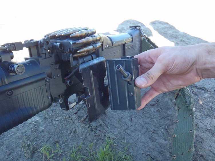

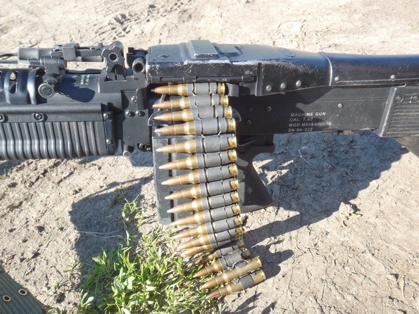

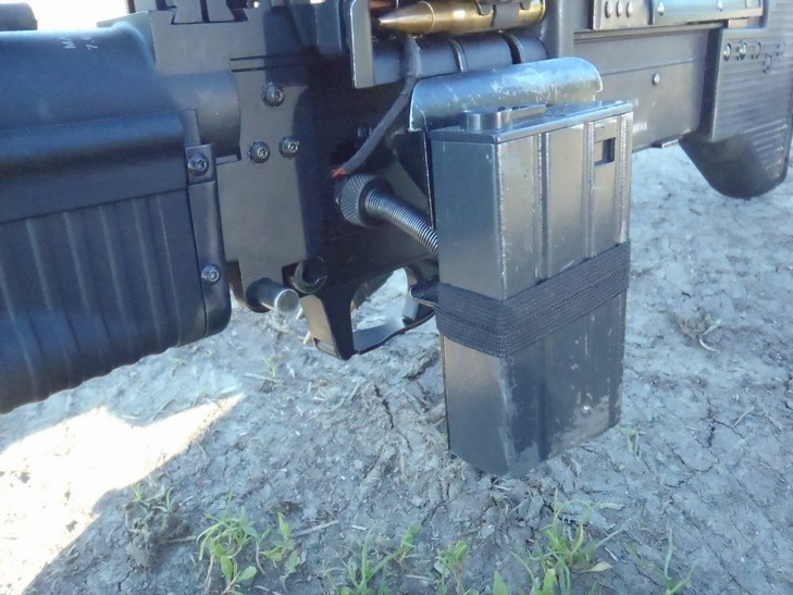

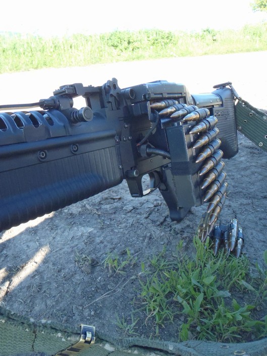

Takže kámoš od nás z jednotky provedl pár uprav a namontoval točák do M16 na M60 místo tý velký krabice. Z toho točáku vede bowden stejně jako z krabice. Uchycení k tý plechový desce ( nevím jak se tomu říká ), jsou tam vyvrtaný dvě díry a do nich je nasazenej ten točák a je zajištěnej černou gumovou páskou a přes to je pás. Sice to má kapacitu jen 190 ran a dobíjení je formou dosipávání z filmáků, což je vlastně náhrada výměny pásů. Měli jsme to tedka na jedný akci s omezenou municí a opravdu se to dá používat. Samozřejmě na akcích kde visí ve vzduchu bílej had se to neuchytí. Ale tohle je řešení pro to aby to bylo funkční a zároveň si myslím že je to hezčí než ta krabice:o) Takže jsme zvědaví na názory zkušenějších a popřípadě jestli už to taky někdo má....
Myslím, že více postřehů by mohl dodat pan Kunce od nás, jakožto kuloměťák a fanda érsoft tunningu :-)

fííha to vypadá jako vskutku vtipné řešení. co se týče vnějšího vzhledu, tak bych na to zkusil na akci oblíct klasický hadrový prasebandalír a bude to absolutní číslo 1 ...

Tak to je skvělé :clap: Já to vyřešil hadrovou sumkou a zmenšeným elektrickým zásobníkem z minimi,ale popravdě stále mi to vadí, protože nosím vepředu pod páskem airbag (sem tlustej, no....) a tudíž je to nepohodlné. Toto řešení jsem promýšlel taky, ale pořád mi vadilo, že by ten pružnej bazmek byl moc zkroucenej, páč mě nenapadlo udělat z boku do magacínu díru :wall: Toto je fakt dost dobrej nápad a jak jest psáno výše, přetáhnout přes to hadrovku a je to geniální.
