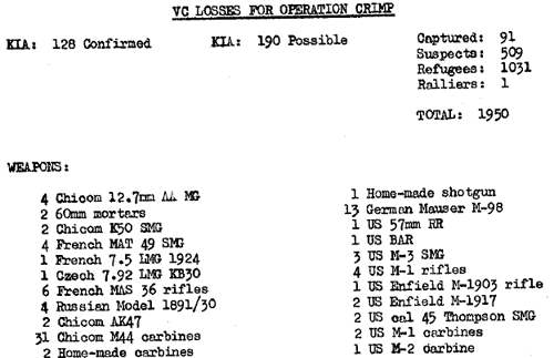

Opět jsem narazil na zabavené mausery, tentokrát 173rd Airborne, operace Crimp, leden 1966. Docela zajímavý seznam zbraní.

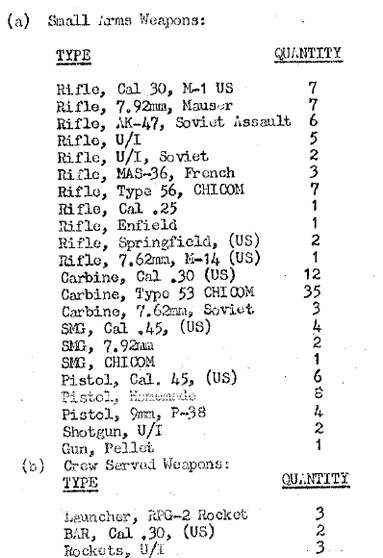

Dělám si pořádek v dokumentech, občas musím do nějakého nakouknout a občas tam najdu seznam zabavených zbraní s určením typu. Takže další seznam s mauserem, tentokrát ze zprávy 25.pěší divize o operaci Cedar Falls. Docela je zajímavé, že zatím jsem na toho mausera narazil vždy ve III CTZ, severně od Saigonu.

Když člověk prozkoumá čísla zabavných zbraní tak na tom mauser nebyl až tak špatně. V první tabulce je na druhém místě :D
 Předmět příspěvku: Re: Kar. 98
PříspěvekNapsal: 24 srp 2009, 08:42
Matrix píše:
no tak me hlavne zaujal SMG Cal. 7,92 ve dvou kusech - z prilozenyho seznamu. Jedina zbran, ktera se v teto razi v minulosti vyrabela a dala by se s jistou davkou zavreni oci napasovat pod SMG je snad jen WWII germansky StG... Pokud vim, tak tahle munice byla vyvinuta specialne pro tuhle zbran a po valce se prestala vyrabet. To je hodne zajimavy.

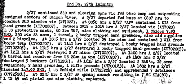

Podíval jsem se na další zprávu a vylíhlo se toto. Takže to byly asi nějaké čínské zjebky.
Číňani dělali nějakou vlastní verzi kulometu vz.26 (v ráži 7,92 mm), v nějakém materiálu jsem je viděl i jako LMG, ale také jako SMG. Tenhle matroš byl ale celej dost zmatenej, nejspíš přepis přepisu přepisovaný bůhvíkým. Tohle je zpráva od vojáka, ten by něco podobného jako vz.26 asi nehlásil jako SMG.

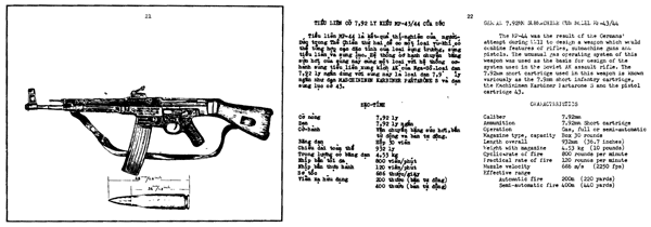

StG44 je v příručce WAR MATERIEL USED BY THE VIET CONG IN SOUTH VIETNAM OR PRESUMABLY AVAILABLE TO NORTH VIETNAM. Ale třeba u MP 38/40 (a dalších) je přímo napsáno "This weapon is used by the Viet Cong", u Stg44 to není. Takže je možné, že stejně jako RPK (zmiňovaný v téže příručce) zůstává pouze jako pravděpodobný. Víte někdo o nějakém případu, kdy by byl Stg44 viděn u VC ? Aby náhodou tvrzení, že ho VC používali, nevzniklo protože je otištěný v této příručce.
Dodám, že příručka by měla být z počátku roku 1966.
