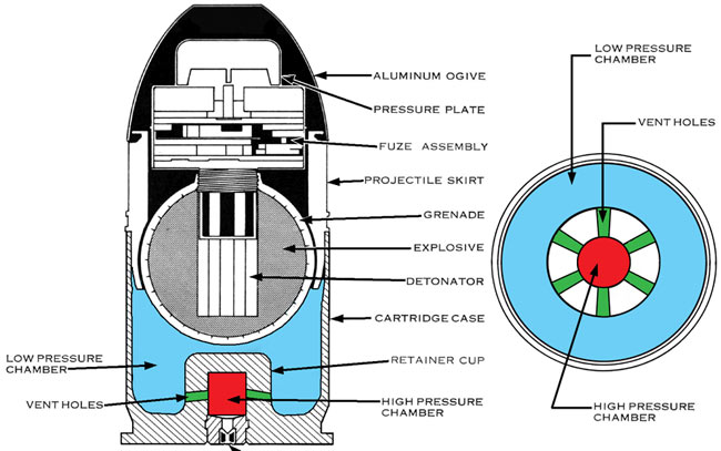

V Picatinny Arsenal oprášili německý nápad z 2.světové války. Na konci války potřebovali Němci levnou, ale dostatečně účinnou zbraň pro boj s tanky. Pro lehký a levný protitankový kanón vymysleli systém nazývaný Hoch-und-Niederdruck System, v angličtině známý jako High-Low Pressure System nebo High-Low Propulsion System. V nábojnici s tímto systémem se vysoký tlak plynů vzniklých při vyhoření pohonné hmoty zredukuje na tlak nižší, který vystřelí projektil. Spojenci systém po válce studovali, vzniklo i několik zbraní s tímto systémem, ale skutečného využití dosáhl až u granátometů.
U granátového náboje 40x46 mm je krátká široká nábojnice uvnitř rozdělena na dvě části. Poměrně malé množství pohonné hmoty (bezdýmého střelného prachu) je uloženo v malé silnostěnné "vysokotlaké" komoře. Pohonná hmota je obklopena vložkou ze slabého plechu. Při zapálení začne směs prudce hořet, jakmile dosáhnou plyny hraniční hodnoty, protrhnou plechovou vložku a odchází z "vysokotlaké" komory šesti ventily do dosud prázdné větší části nábojnice, která funguje jako "nízkotlaká" komora. Tlak plynů je zde asi 10x nižší než ve vysokotlaké komoře. Po vyplnění této velké komory plyny dochází k vystřelení granátu.
Granát je vypuzený z hlavně plyny pod nízkým tlakem, který má u každého výstřelu stále stejnou hodnotu, což je důležité kvůli přesnosti. Projektil má nízkou úsťovou rychlost, ale zbraň má malý zpětný ráz. Protože vysoký tlak plynů působí pouze na vnitřní silnostěnnou komoru, zbytek nábojnice může mít stěnou slabou, zrovna tak hlaveň nemusí být silnostěnná a nemusejí být použity pevné, odolné materiály. Munice i samotná zbraň může být zkonstruována lehčí. Nábojnice i hlaveň granátometu M79 nebo M203 byla vyrobena z hliníkových slitin.

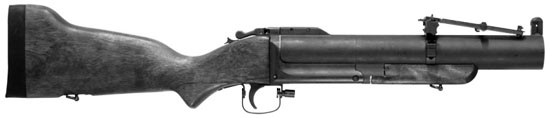

M79 byla jednoduchou zbraň, která svým provedením připomínala zlamovací brokovnici a brokovnice, konkrétně Stevens Model 200 byla skutečně předlohou granátometu. Hlaveň byla vyrobena z hliníkové slitiny, ostatní kovové součásti byly ocelové, s povrchovou úpravou fosfátováním. Předpažbí a pažba byly vyrobeny z ořechového dřeva.
Granátomet M79 byl jednoduchý a snadno ovladatelný. Střelba byla přesnější než u granátů odpalovaných z puškových nástavců. Samotný granát byl opatřen bezpečnostní pojistkou a bylo třeba, aby uletěl alespoň 30 metrů dlouhou dráhu (později byla tato vzdálenost zkrácena). Pojistka byla vázána na rotaci, kterou udělila granátu drážkovaná hlaveň. Při střelbě nevycházel z hlavně žádný záblesk ohně a jen malý obláček dýmu. Plyn, který vycházel z široké hlavně pod nízkým tlakem vydával charakteristický zvuk, který dal granátometu přezdívky Thumper nebo Blopper.
