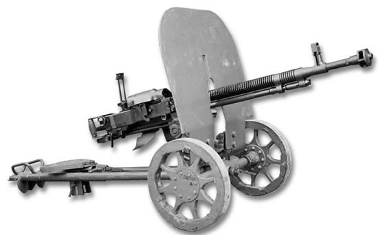

Konstruktér Špagin vyvinul podávací mechanismus, který se dal připojit ke kulometu a náboje byly umístěny v kulometném pásu na 50 nábojů. Tyto upravené kulomety nesly označení DŠK (Degťarev, Špagin, Krupnokalibernyj), nebo DŠK-38, podle roku, ve kterém byla úprava přijata. Kromě umístění na vozidlech a plavidlech se dal použít jako "pěchotní" varianta. V tom případě byl kulomet umístěn na kolovém podvozku, na kterém mohl být převážen a který se dal rozložit na trojnožku a podle potřeby použít jako protipěchotní či protiletadlový. Samotný kulomet vážil 34 Kg, komplet s podvozkem potom kolem 150 Kg.
