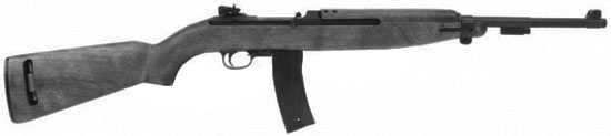

US Carbine, Caliber .30, M2
Požadavak na automatickou činnost, tedy střelbu dávkou, byl obsažen v původním zadání pro první kolo soutěže na novou zbraň. V druhém kole byl tento požadavek vypuštěn. Ale v květnu 1944 byl požadavek na automatickou činnost znovu vznesen. V ideálním případě to mělo vypadat tak, aby se do zbraně vložilo "něco", co by umožnilo střelbu dávkou a přepínání režimu střelby. V září 1944 byl schválen návrh pocházející od firmy Inland, která spolu s firmou Winchester přecházela na výrobu karabiny M2. Přechod výroby trval až do jara 1945, kdy oba výrobci ukončili výrobu verze M1 a vyráběly pouze karabinu M2. Do konce 2.světové války bylo vyrobeno asi 570 000.
Dalšího nasazení se karabina dočkala v korejské válce, ale po jejím skončení, s příchodem pušky M14, začala z výzbroje amerických jednotek mizet. Karabina se udržela ve výzbroji USAF Security Police, která zabezpečovala bezpečnost leteckých základen. I tam jí ale od roku 1962 začala nahrazovat puška M16.
Detail karabiny M2 s dobře viditelným přepínačem režimu střelby
Během vietnamské války byla karabina M2 ve výzbroji jihovietnamských jednotek, pravidelných i nepravidelných nebo polovojenských. Před rokem 1965 byla oblíbená u jihovietnamských Rangers a poměrně dlouhou dobu byla typickou zbraní jednotek MIKE Force.
Před rokem 1965 používali karabinu i američtí poradci, v té době se dala zahlédnout i u posádek vrtulníků.
Carbine M2
Náboj.....................................7,62 x 33 mm
Délka.....................................904 mm
Délka hlavně...........................457 mm
Hmotnost (bez nábojů)...............2,5 Kg
Zásobník.................................30 nábojů
Způsob střelby........................J/D
Kadence..................................750 ran/min
