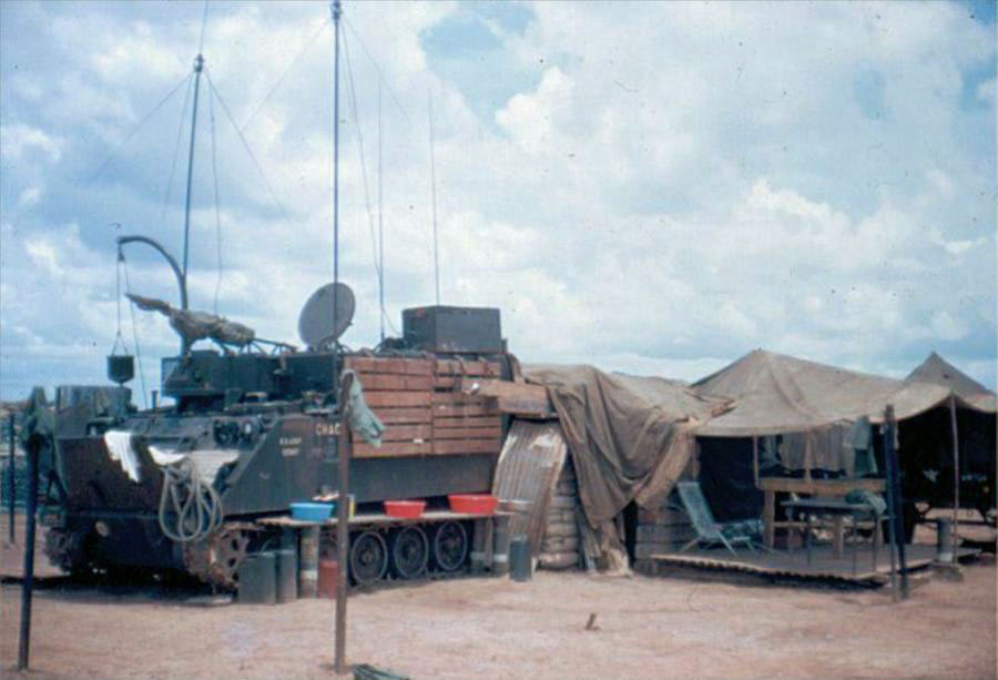

Minimálně dva, ale spíš tři (poslední mimo záběr) M577A1 propojené stany tvoří velitelské a komunikační centrum na FSB Hampton, 1969.

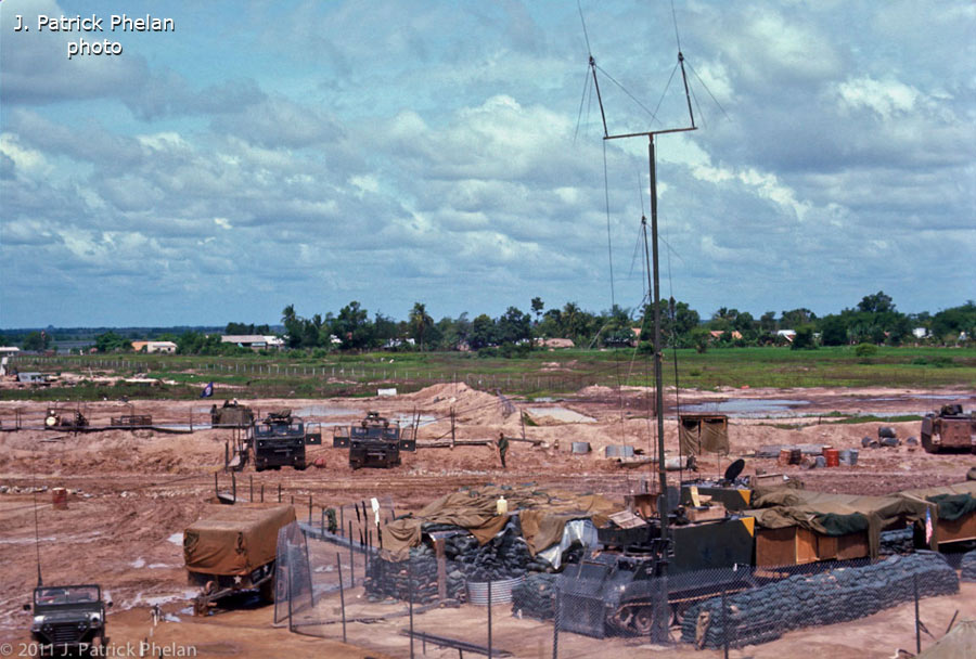

Centrum řízení dělostřelecké palby (Fire Direction Center - FDC). Baterie C, 2.praporu 35.dělostřeleckého pluku, která podporovala australské vojáky na FSB Horseshoe, 1968.

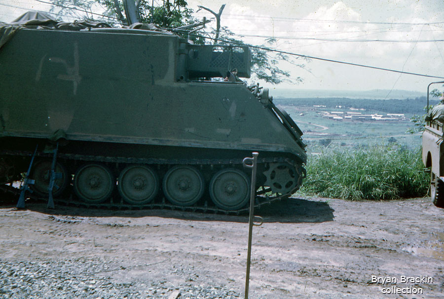

Australský M577 jako předsunuté komunikační centrum, 104th Signal Squadron.

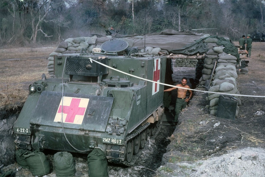

M577 v roli polní ambulance u 4.pěší divize.
