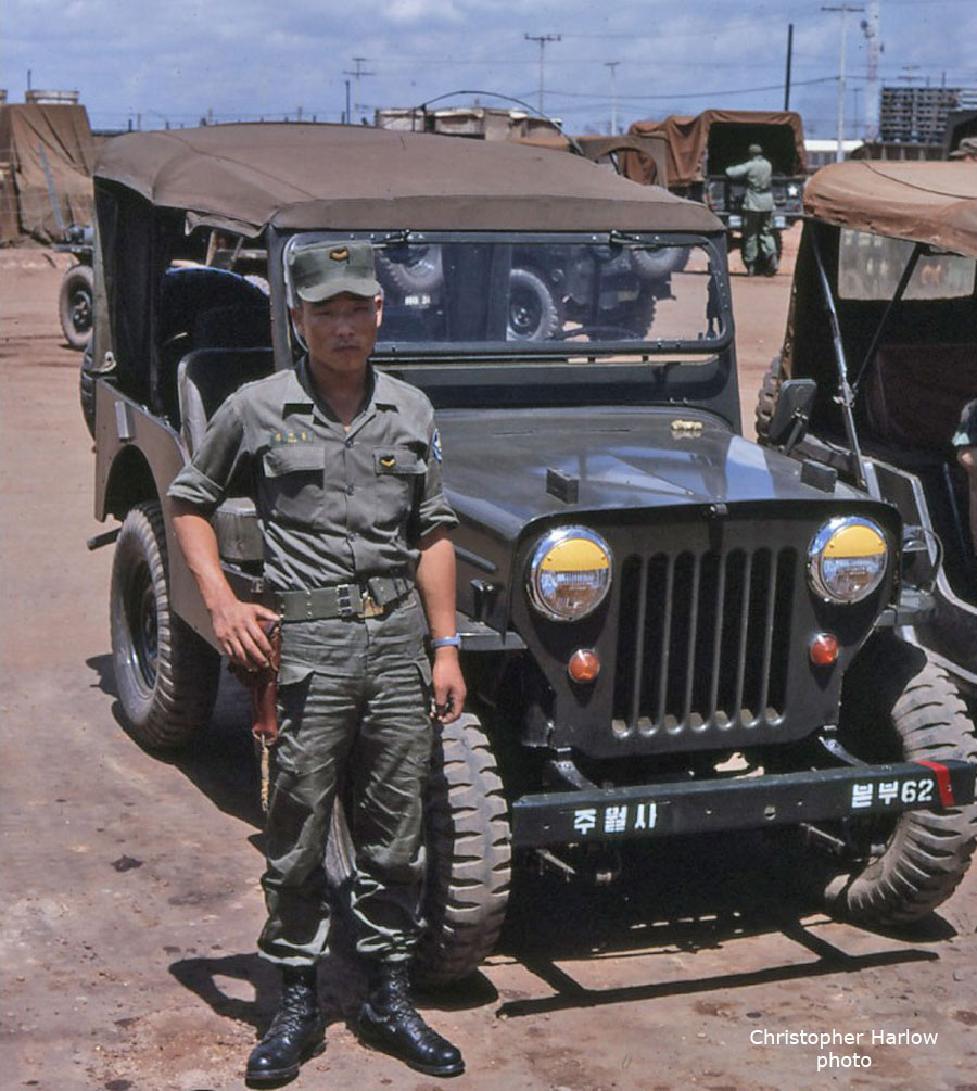

Jihokorejský voják před jeepem CJ-3B, 1968-69.
