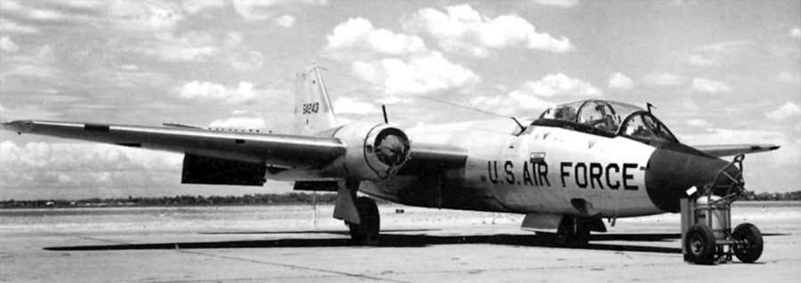

Od standardních canberr se RB-57E lišily jinou přídí, ve které byla umístěna kamera KA-1 namířená šikmo dolů před letoun a kamera KA-56 pro panoramatické snímání z malé výšky (tuto kameru nesl i RF-101 a RF-4). Tato kamera se moc nepoužívala. Další průzkumné vybavení bylo umístěno na upravených pumových dveřích. Na dveřích byly další kamery KA-1 s vertikálním snímáním a druhá zaměřená šikmo vlevo. Důležitým prvkem byla K-477 vertikální denní/noční kamera a infračervený skener. Letadla dostala krycí označení "Patricia Lynn", po ženě hlavního inženýra, který vedl přestavbu.

První RB-57E 55-4243 přistál na letišti Tan Son Nhut 6.května 1963. Potřeba zpravodajských informací byla tak naléhavá, že přepravní posádka z 6091.průzkumné perutě z japonské Jokoty byla okamžitě převedena do operační služby a druhý den letěla na svůj první průzkumný let. O tři dny později, 10. května, druhá posádka absolvovala první misi v letounu 55-4245. Po celou dobu služby ve Vietnamu neslo vše kolem letadel "Patricia Lynn" vysoký stupeň utajení.
RB-57E "Patricia Lynn" byly první stroje ve Vietnamu, které mohly pořizovat snímky v infračerveném spektru. Díky tomu se dařilo odhalovat základní tábory VC, dílny v džungli, kde se vyráběly zbraně, sklady a výcvikové prostory, které by běžným fotoprůzkumem nebyly zjištěny. Později nesly IR systémy třeba RF-4, ale kvůli vibracím nebyly snímky tak kvalitní jako pořizovaly RB-57E. Ale tyto první IR systémy nebyly dokonalé, v publikacích nebo vojenských dokumentech lze nalézt rozporuplné informace. Na jedné straně chvála těchto systémů, na straně druhé spíš rozpaky a tvrzení, že v prvních dvou letech byly fotografie pořízené v IR spektru málo použitelné. K tomu přibyly problémy se samotnou technikou. Třeba skener Reconofax, kterým byly zpočátku vybaveny "Patricia Lynn", měl při každém druhém letu poruchu. Následník RS-7 také trpěl nedostatky.
