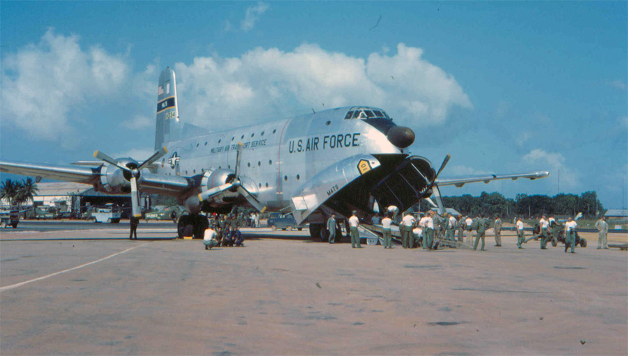

C-124C #51-0134 s označením Military Air Transpot Service (MATS) na letišti v Da Nangu, 1964.
