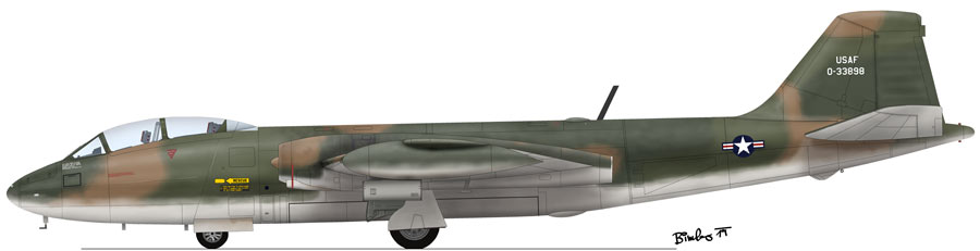

B-57B, 1967
B-57B Canbera #53-3898, 8.BS/35.TFW, Phan Rang, 1967.
Na závěsníku pod křídlem je raketnice LAU-3/A na 19 raket.
